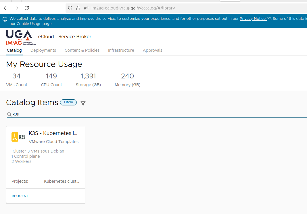

Rendez vous sur le catalogue de service de ECloud https://im2ag-ecloud-vra.u-ga.fr/catalog/#/library
Choisissez le modèle K3S - Kubernetes léger
Remplissez le formulaire de création de cette infrastructure.

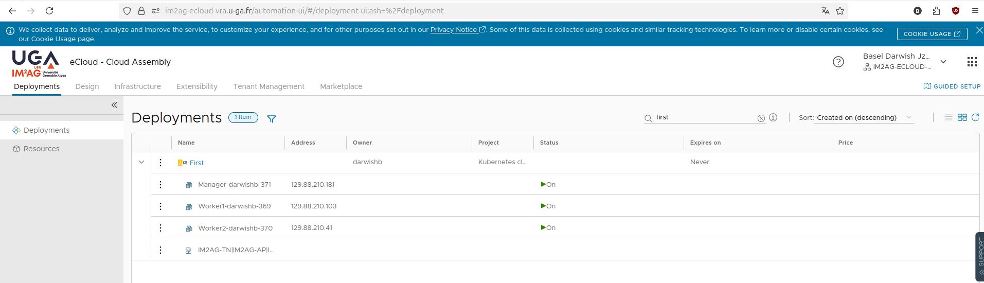

Accès au cluster
Une fois le cluster est prêt, vous verrez les IP de chaque machines du cluster dans l’onglet Deployment sous le champs Address de votre déploiement.
Connectez vous à la VM Manager avec les identifiants définis à la création de cette infrastructure dans le formulaire ECloud.
ssh -l login IP # ssh -l adminK3S 129.88.210.181
Le kubeconfig se trouve dans le repertoire de connexion.
