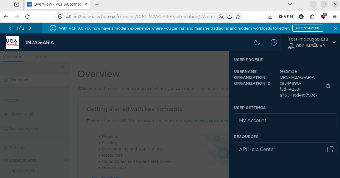

Connectez-vous à l’interface web de la plateforme via son URL
Vous utiliserez pour cela vos identifiants Agalan.
Cliquez sur votre nom après la connexion puis sous User Settings sur My Account. Overview ECloud

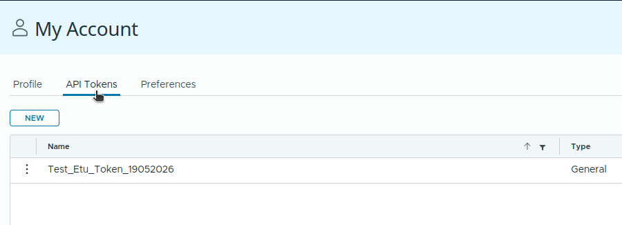

Ensuite, cliquez sur API Tokens Overview ECloud

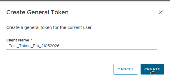

Vous pouvez créer votre token depuis cet onglet en cliquant sur New puis en complétant le formulaire et puis Create. Overview ECloud

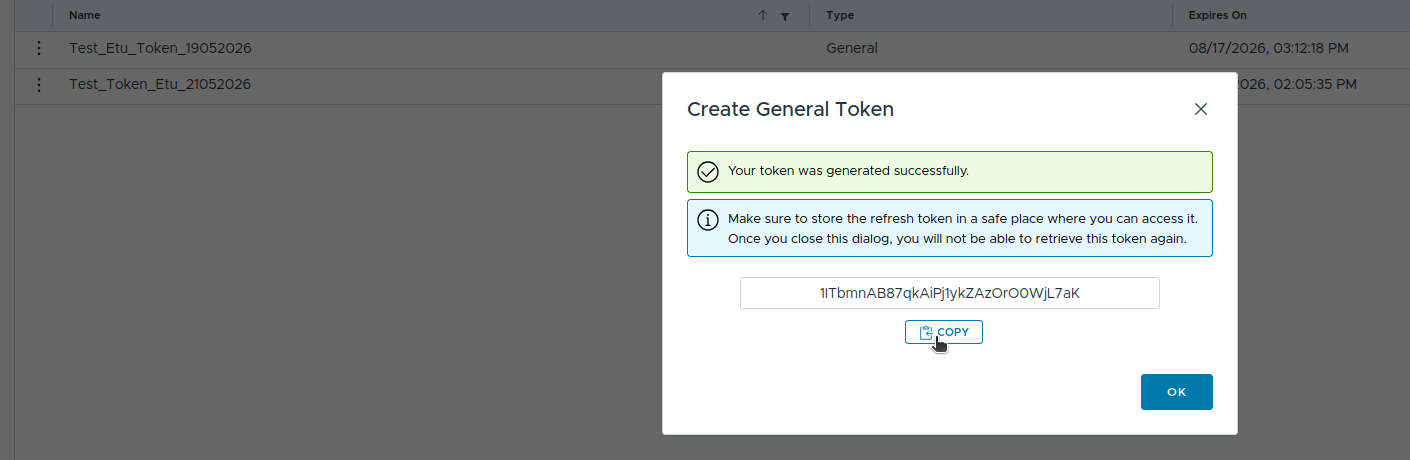

Notez bien ce token de façon sécurisée! Overview ECloud
Si vous travaillez avec GitLab, le token API ne doit pas être commité dans Git. Il doit être placé dans les variables GitLab CI/CD ou dans un fichier local sécurisé et ignoré par Git.

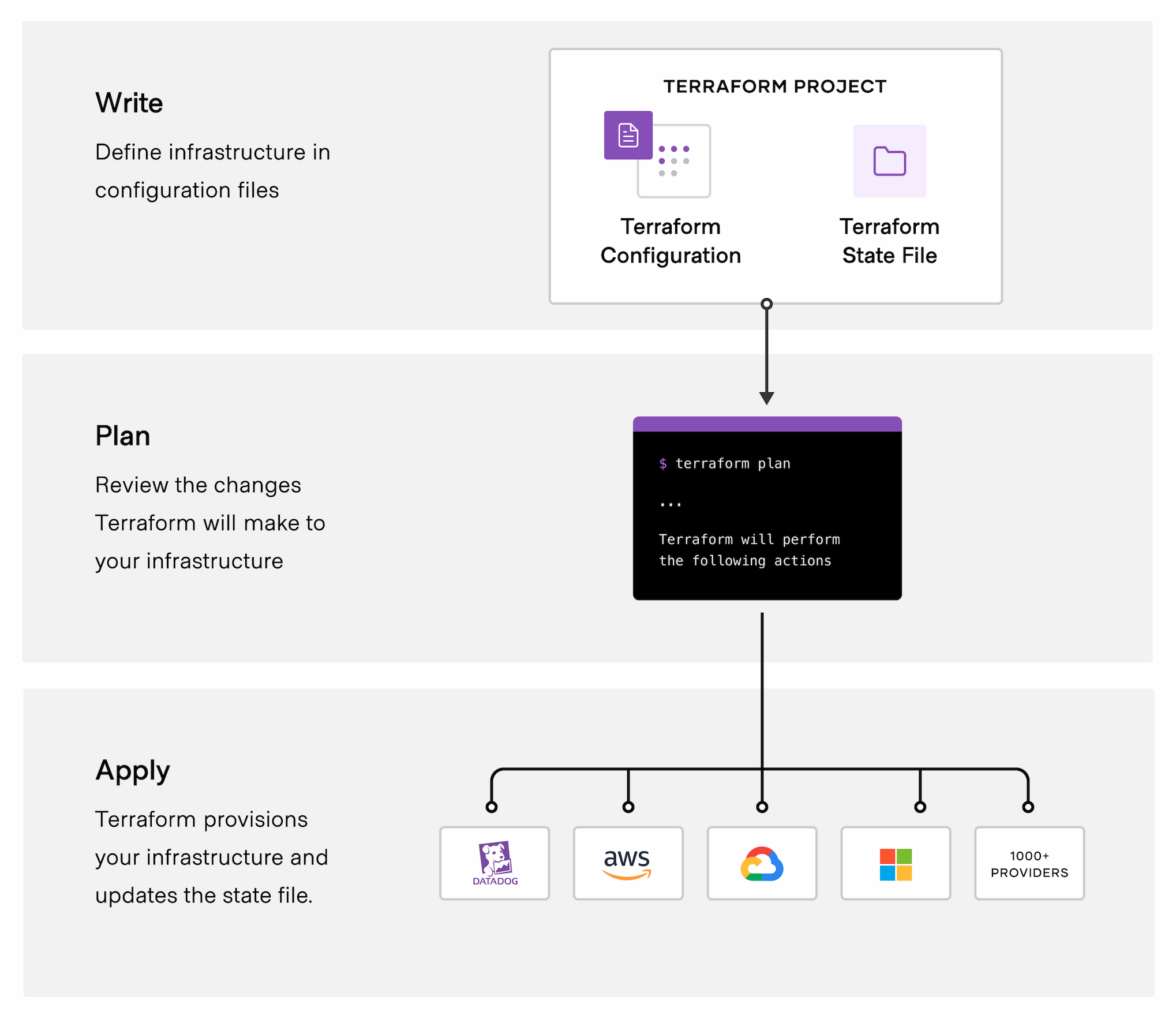

Comment marche Terraform ?
Terraform crée et gère des ressources sur des plateformes Cloud et d’autres services à travers leurs APIs (application programming interfaces). Les Providers permettent à Terraform d’interagir virtualement avec toute plateformes et service accessible via API. Le flux Terraform consiste en trois étapes:
  • Write: on définit les ressources qui pourraient être accessibles via de multiples providers et services Cloud. Par exemple, on peut créer et configurer une VM dans un Cloud privé virtuel (Virtual Private Cloud VPC).
  • Plan: Terraform crée un plan d’exécution décrivant l’infrastructure qu’il va créer, mettre à jour ou détruire en se basant sur l’infrastructure existante et sa configuration.
  • Apply: lors de l’approbation, Terraform réalise les opérations proposées dans le bon ordre, en respectant les dépendances entre les ressources.

Source de l’image est Terraform.
