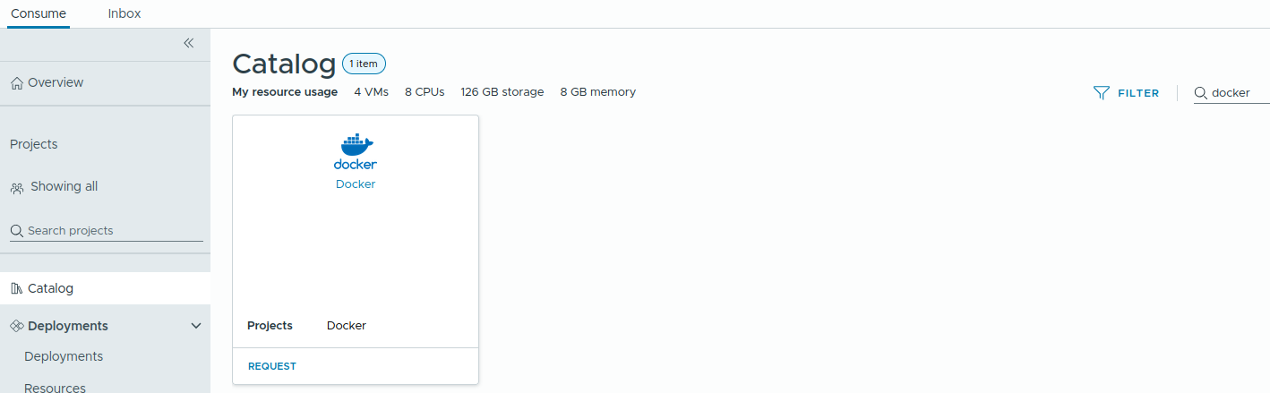

Depuis le catalogue, cherchez le template intitulé Docker.
Catalogue Aria

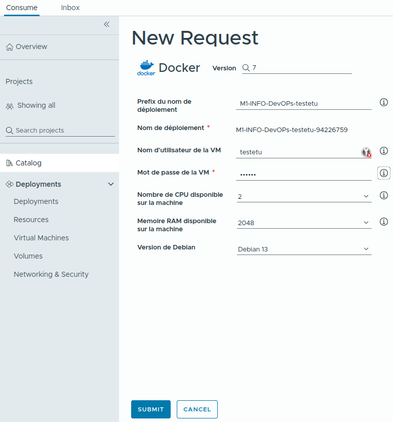

3. Lancer une nouvelle demande de création de déploiement
  • Cliquez sur Request.
  • Donnez un nom distinctif pour votre déploiement. On vous recommande d’utiliser cette règle de nommage préfix minimal: NomdePromo-NomdeCours-loginVM
    Attention : tout déploiement qui ne suit pas cette règle peut être supprimé à tout instant par les admins.
  • Remplissez les champs login et mot de passe.
    Attention : ne mettez pas votre mot de passe Agalan ici. Créez un nouveau mot de passe dédié pour l’accès à votre machine.
  • Par exemple, pour le cours DevOps en M1 Info et un login sur votre VM testetu. Votre formulaire devrait ressembler à la capture suivante: Formulaire de demande Docker
Cliquez sur Submit.
