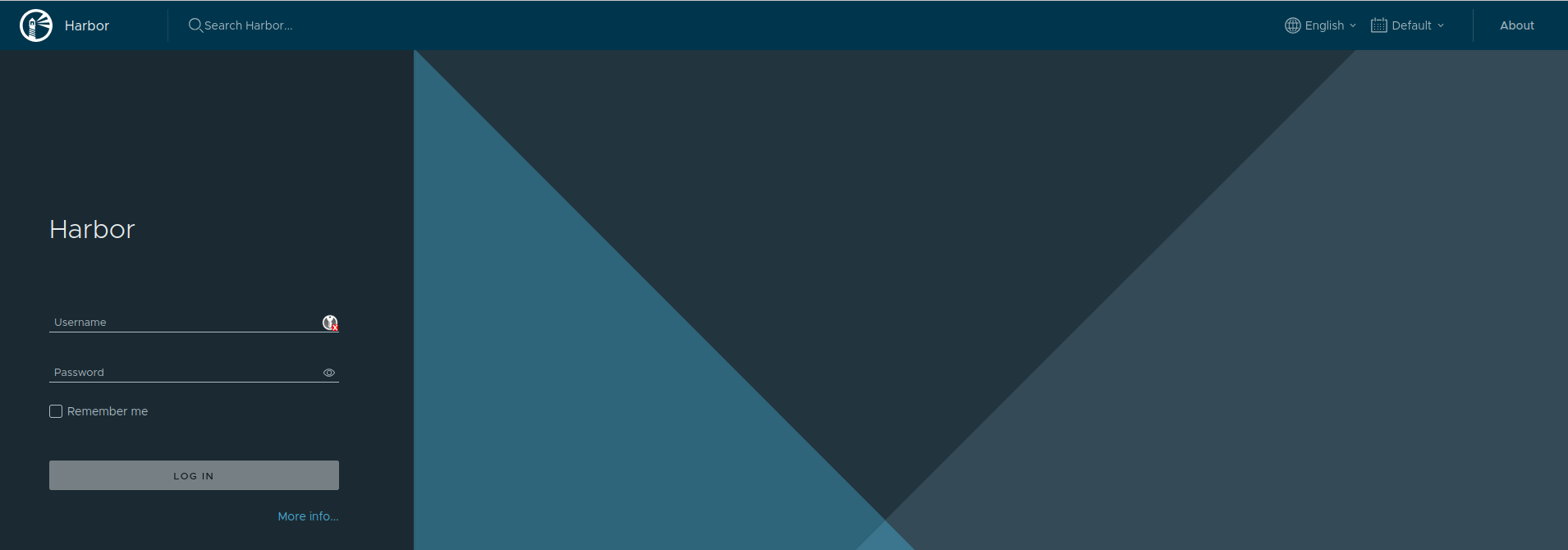

Accés à l’interface web d’Harbor
Rendez-vous sur l’interface web d’Harbor :
🔗 https://im2ag-harbor.univ-grenoble-alpes.fr
Connectez-vous avec votre login et mot de passe Agalan:

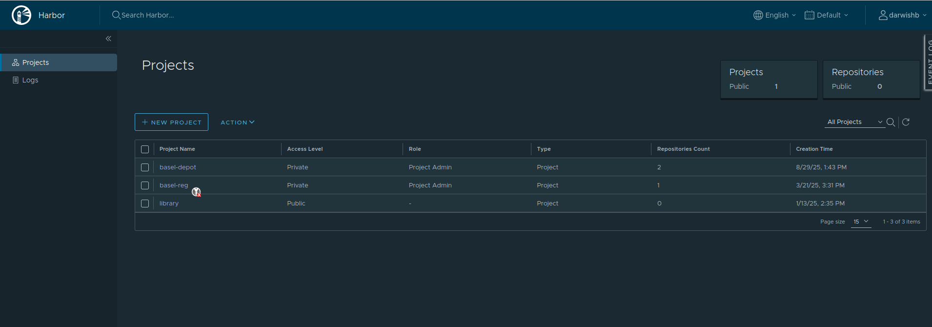

Vous arriverez sur la page de vos projets.
Création et gestion d’un projet

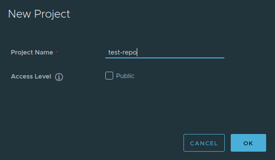

Vous pouvez créer un projet en cliquant sur New Project et en précisant la visibilité de votre dépôt.
Remarque:
Lorsqu’un projet est mis en public, n’importe qui a l’autorisation de lire les dépôts sous ce projet, et l’utilisateur n’a pas besoin d’exécuter “docker login” avant de prendre des images de ce projet.
Une fois le projet créé, cliquez sur son nom pour accéder à ses Repositories.

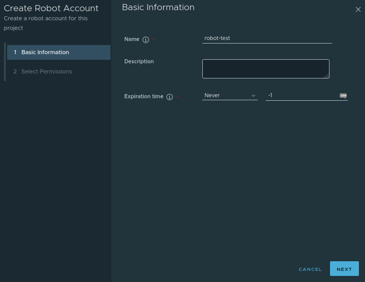

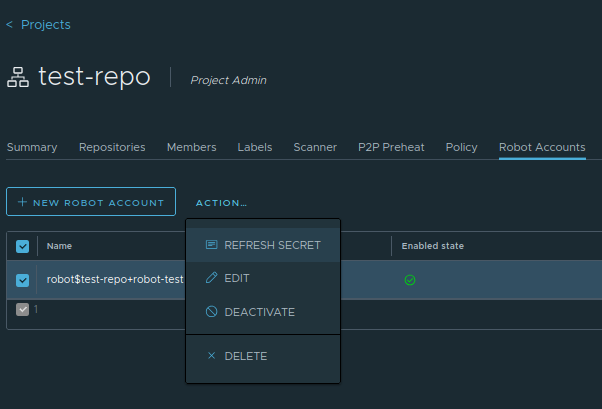

Avant de pouvoir pousser des images dans ce registre, il est recommandé de créer un compte robot (Robot Account) pour interagir avec ce dépôt.
- Créez un compte robot et choisissez sa date d’expiration.
- Cliquez sur Next et définissez ses permissions.

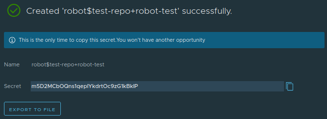

Vous obtiendrez un login et un mot de passe générés pour votre robot.
Vous pouvez exporter ce mot de passe dans un fichier.
Pour info, si vous perdez le fichier du secret, vous pourrez régénérer un mot de passe en sélectionnant le compte robot, puis en cliquant sur Actions → Refresh Secret.
Vous pourrez alors soit rafraîchir, soit définir un mot de passe de votre choix.

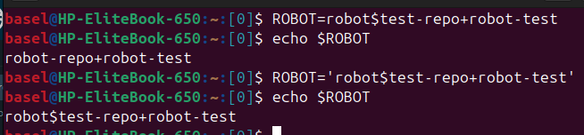

⚠️ Remarque importante : le login contient le caractère spécial $.
Veillez à bien l’échapper.
En effet, si on n’échappe pas ce caractère, le shell pourrait remplacer une partie de votre login par une chaîne de caractères vide!

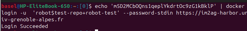

Connexion à votre projet :
Le service est disponible sans avoir besoin d’être connecté au VPN de l’université. Il existe plusieurs moyens pour se connecter à votre projet. On va utiliser un moyen simple en ligne de commandes. Utilisez la commande suivante:
echo 'mot de passe' | docker login -u 'login' --password-stdin https://im2ag-harbor.univ-grenoble-alpes.fr

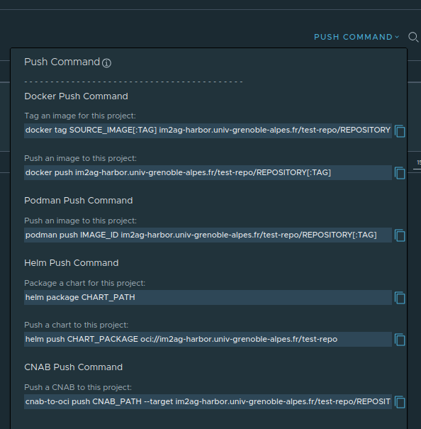

Depuis l’onglet Repositories, cliquez sur le bouton Push Command.
Vous y trouverez un modèle de commande à exécuter.

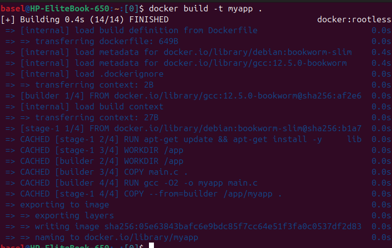

- Construire l’image Docker
Depuis le dossier contenant le Dockerfile :
docker build -t myapp .
Cela construit une image locale appelée myapp:latest

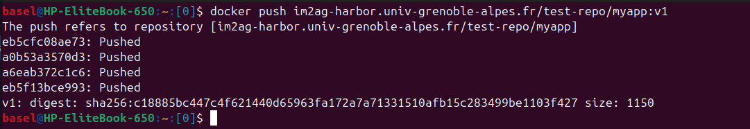

- Pousser l’image dans Harbor
docker push im2ag-harbor.univ-grenoble-alpes.fr/test-repo/myapp:v1
Les différentes couches sont envoyées dans le registre.

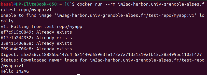

- Exécuter l’image depuis Harbor
Si l’image n’est pas disponible localement, Docker la téléchargera automatiquement depuis Harbor lors de l’exécution.
