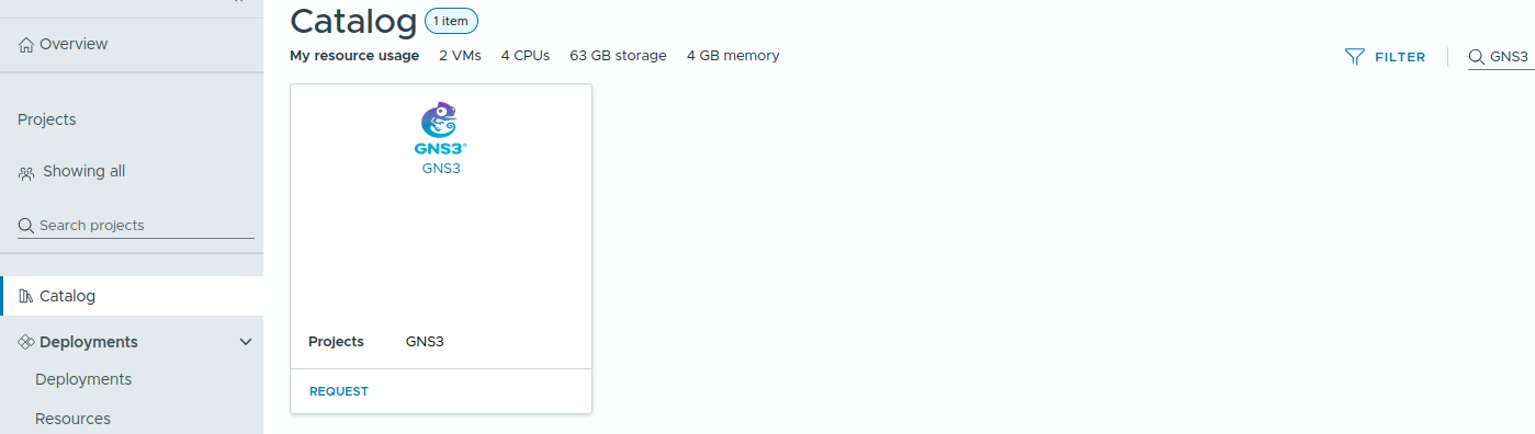

2. Rechercher le template GNS3

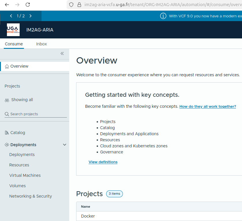

Vous arriverez à la page Overview qui vous permet d’aller vers le catalogue de services ainsi qu’à vos déploiements.
Depuis le catalogue, cherchez le template intitulé GNS3.

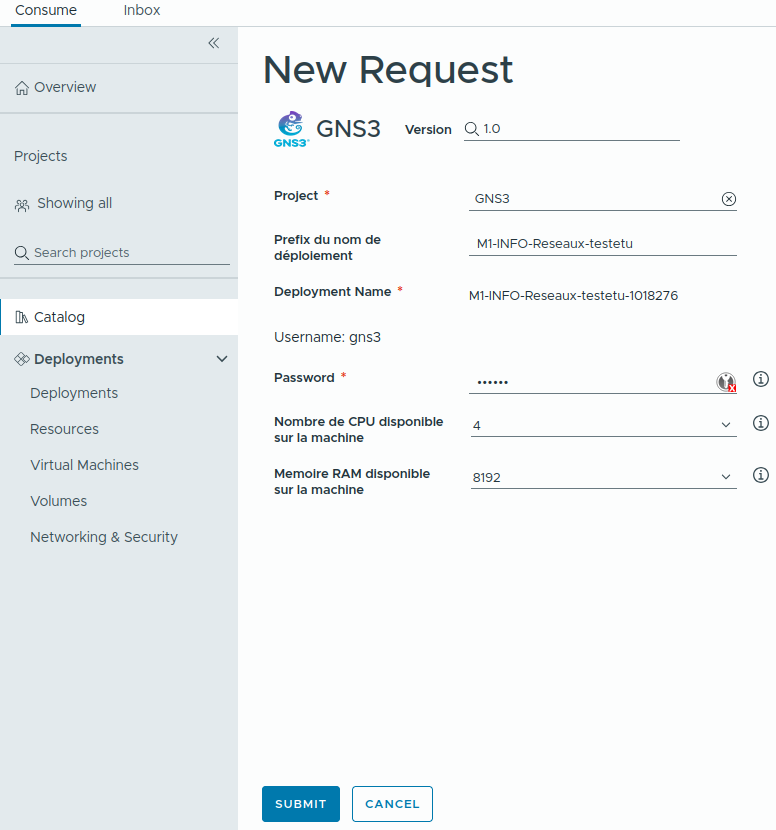

3. Lancer une nouvelle demande de création de déploiement
Cliquez sur Request.
Donnez un nom distinctif pour votre déploiement. On vous recommande d’utiliser cette règle de nommage préfix minimal:
NomdePromo-NomdeCours-loginVM
Attention : tout déploiement qui ne suit pas cette règle peut être supprimé à tout instant par les admins. -
Remplissez le champs mot de passe.
Attention : ne mettez pas votre mot de passe Agalan ici. Créez un nouveau mot de passe dédié pour l’accès à votre machine. -
Le login sur votre VM est
gns3. -
Par exemple, pour le cours
Introduction aux réseauxenM1 Infoet un login sur votre VMtestetu. Votre formulaire devrait ressembler à la capture suivante:
Cliquez sur Submit.

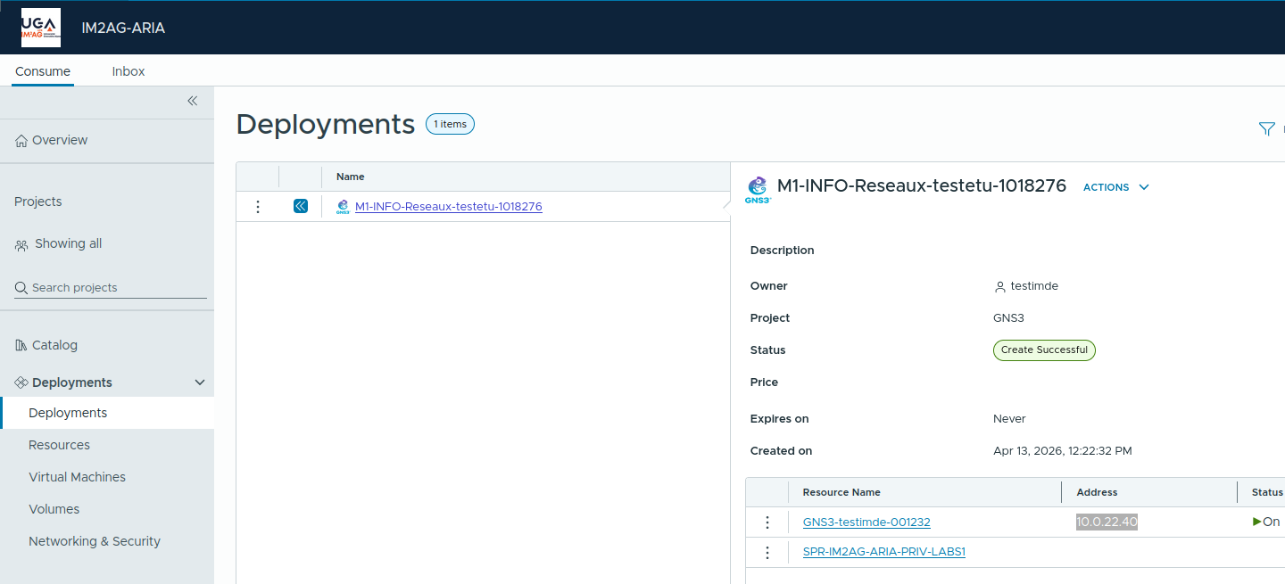

4. Vérifier le déploiement
Après quelques minutes, allez dans l’onglet Deployments.
Vous y trouverez votre déploiement actif avec le nom, l’adresse IP, et le statut (doit être “On”).

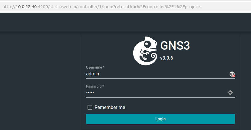

Vous pouvez ensuite utiliser votre navigateur web pour y accéder en allant sur http://ADRESSE_IP:PORT
Le login et le mot de passe par défaut sont: admin.

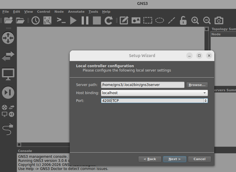

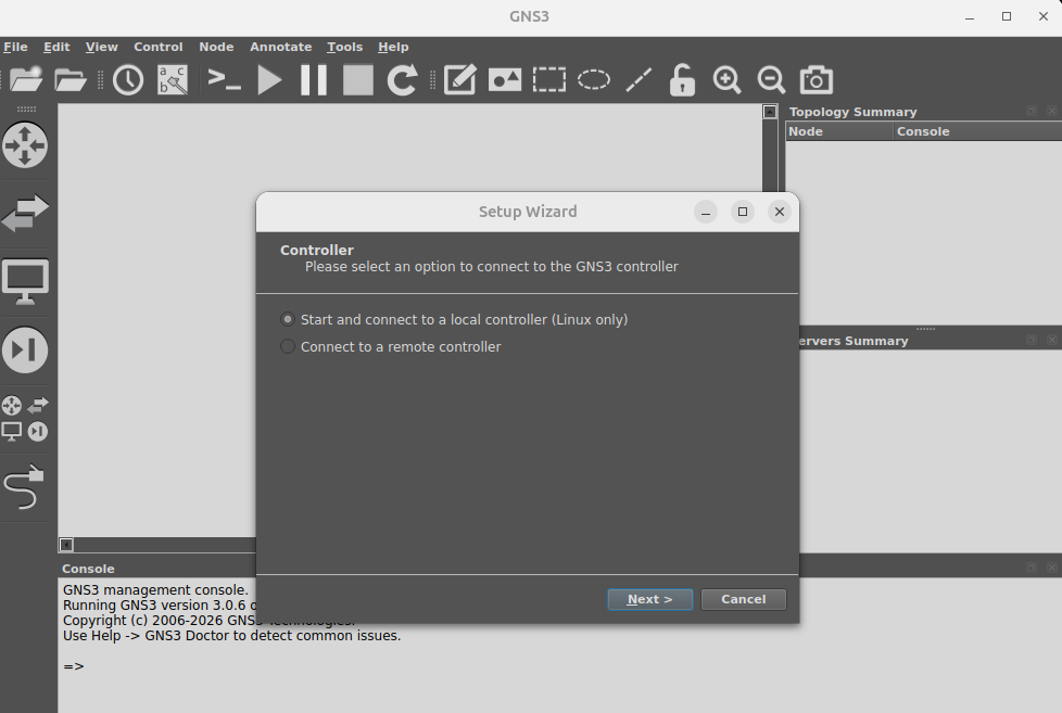

Vous pouvez utiliser le client GNS3 GUI. Depuis votre session, lancez la commande suivante:
gns3 &
Après quelques instants la fenêtre de GNS3 apparaîtra et vous auriez l’accès à cette interface graphique.

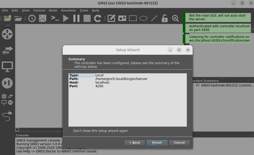

Dans notre cas, on se connecte au contrôleur local et au port 4200.
Lors de votre première connexion, le Setup Wizard vous demande de choisir le contrôleur GNS3.
Cliquez sur Next jusqu’à la fin de la configuration de votre machine.

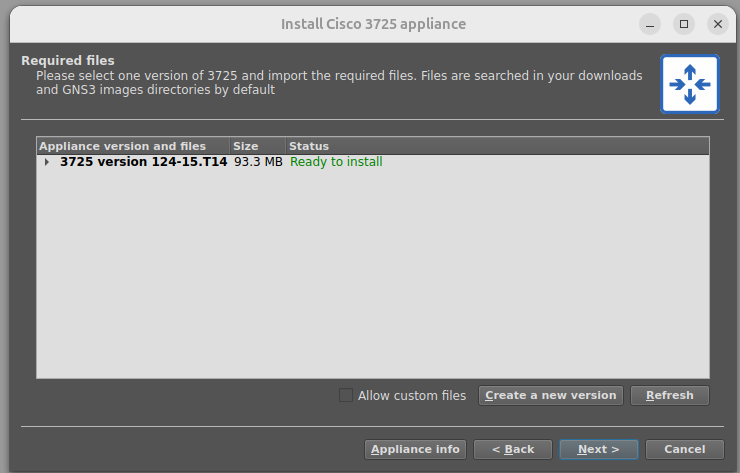

8. Ajout d’une appliance à GNS3
Vous pouvez vous inspirer de la documentation officielle pour importer des appliances dans votre VM.
Une appliance est un appareil ou une solution “matériel + logiciel”.

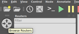

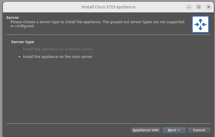

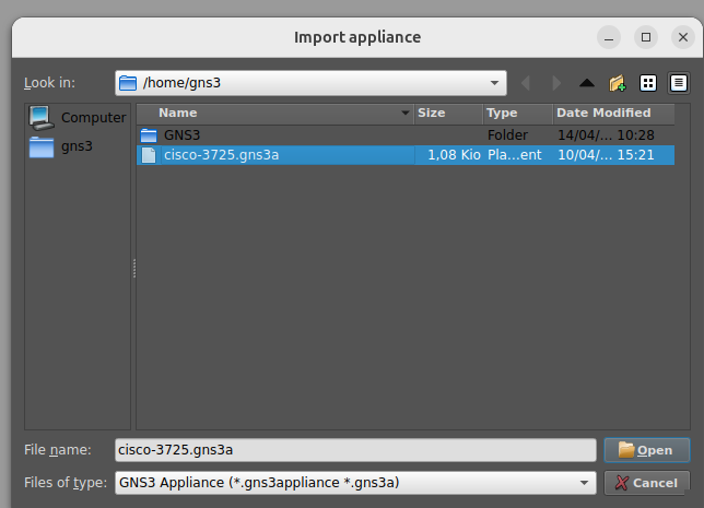

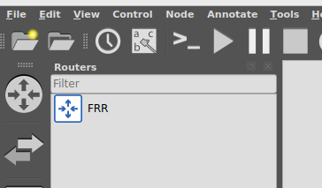

Par exemple pour ajouter une appliance de type Router FreeRouter dont l’image OS existe dans votre machine, vous cliquez sur l’icon Browse Routers dans le Devices Toolbar à gauche.

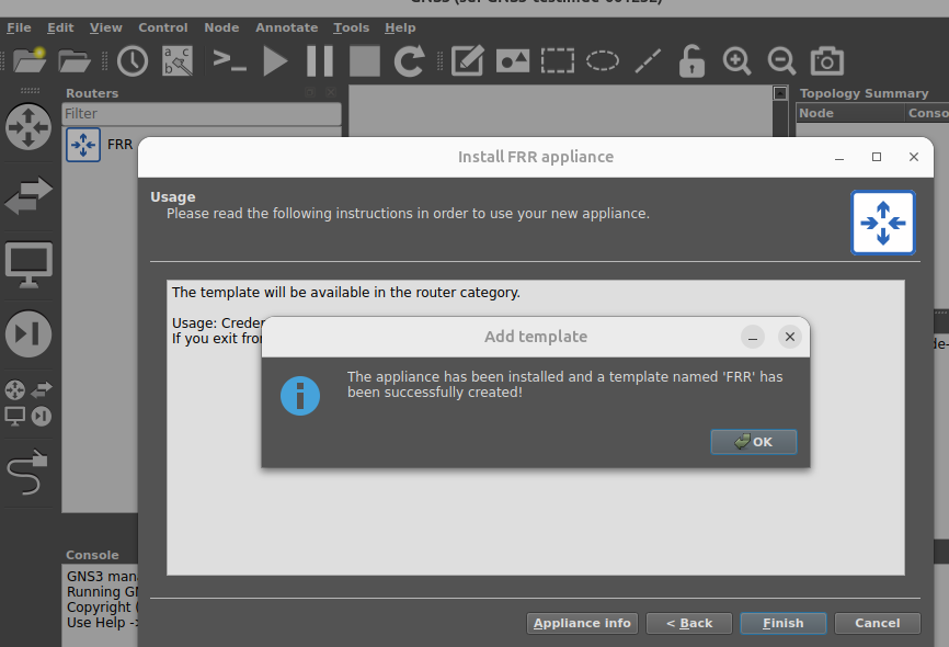

Ensuite, cliquez sur New template puis sur Import an appliance file (.gns3a extension) et puis Next.
Vous disposez d’un fichier gns3a et d’une image de routeur FRRouting dans votre répertoire de connexion.
# Les fichiers sont dans:
# /home/gns3/frr.gns3a
# /home/gns3/frr-8.2.2.qcow2
Pour l’importer, ouvrez le fichier /home/gns3/frr.gns3a

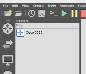

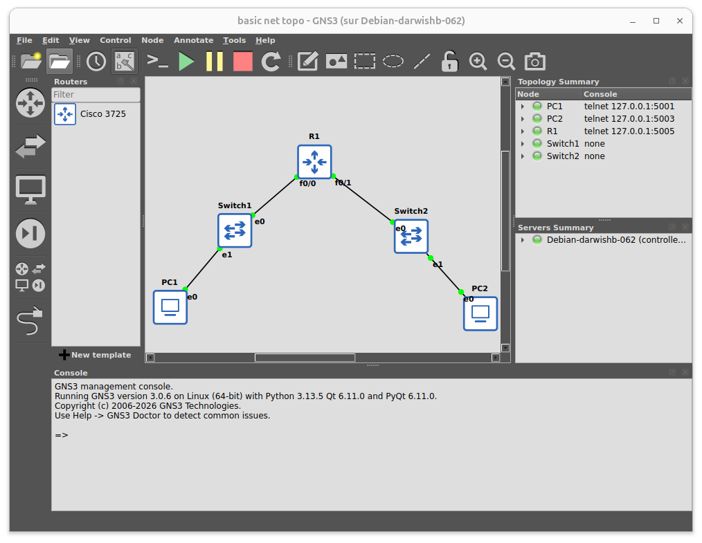

Quand l’import est fini, on peut voir apparaître le routeur dans la zone Browse Routers.
A ce stade, vous pouvez désormais utiliser ce routeur.
