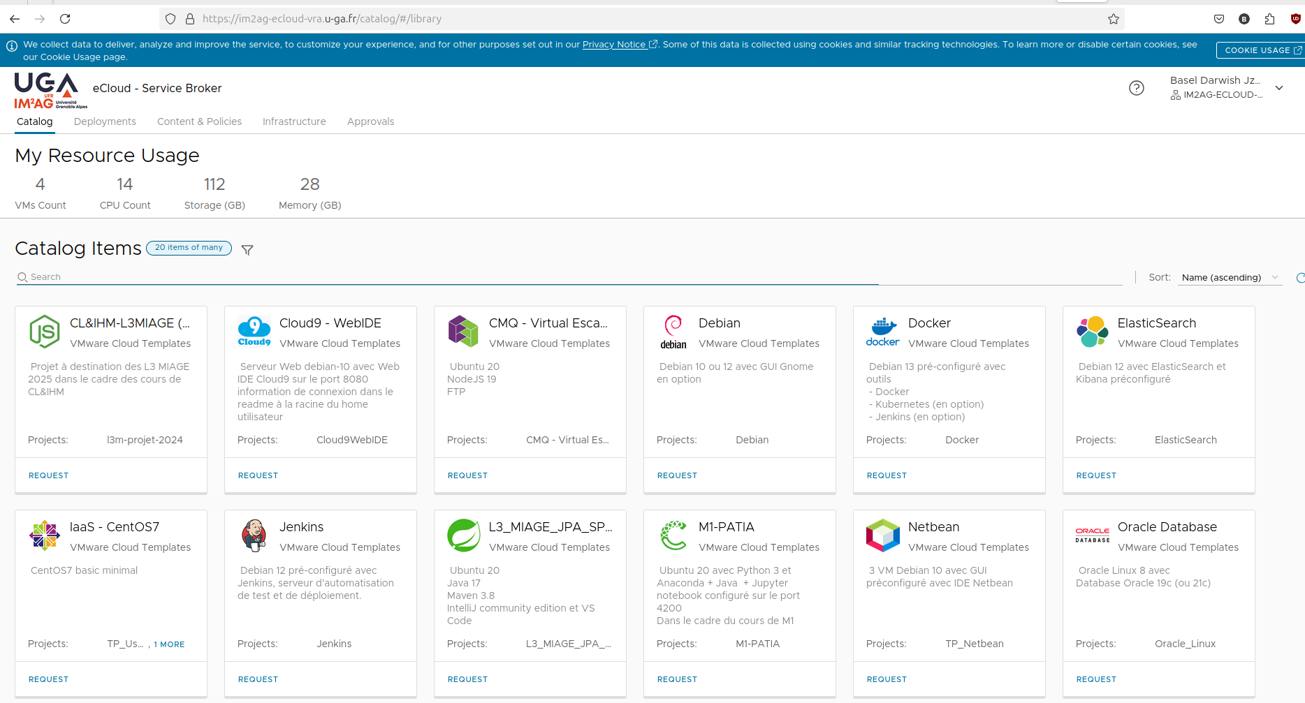

1. Accéder au portail Ecloud
Rendez-vous sur le portail ECloud :
🔗 https://im2ag-ecloud-vra.u-ga.fr/catalog/#/library
2. Rechercher le template Docker
Dans le catalogue, recherchez le template intitulé Docker.
Ce template est basé sur Debian 13 avec Docker préconfiguré.

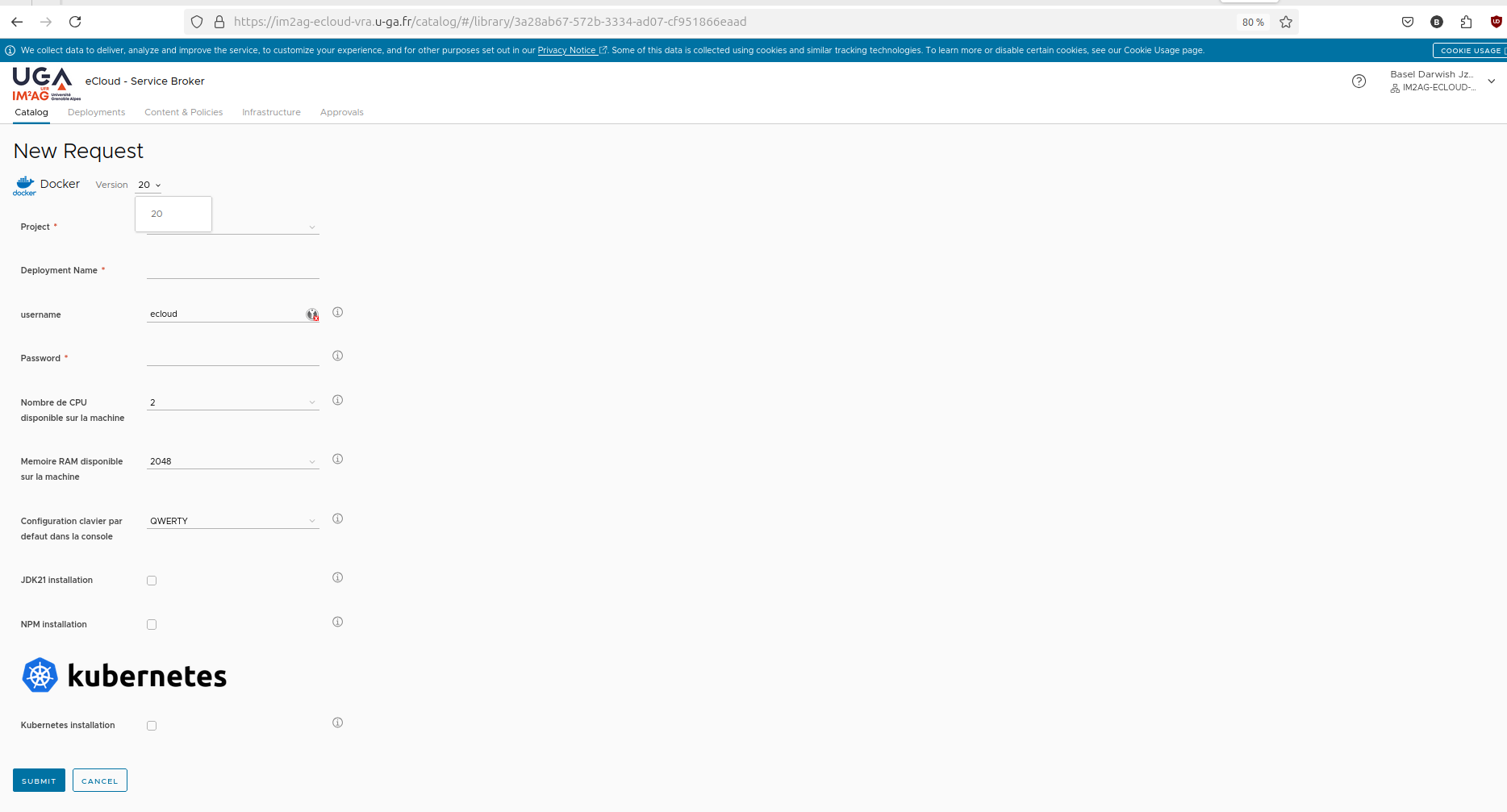

3. Lancer une nouvelle demande
- Cliquez sur Request.
- Donnez un nom à votre déploiement.
- Choisissez un nom d’utilisateur (ex.
ecloud) et un mot de passe. - Spécifiez les ressources :
- CPU : 2 ou 4
- RAM : 2048 Mo, 4096Mo, 8192Mo
- (Optionnel) Cochez des installations supplémentaires : JDK,Maven, NPM, Kubernetes.
Cliquez sur Submit.

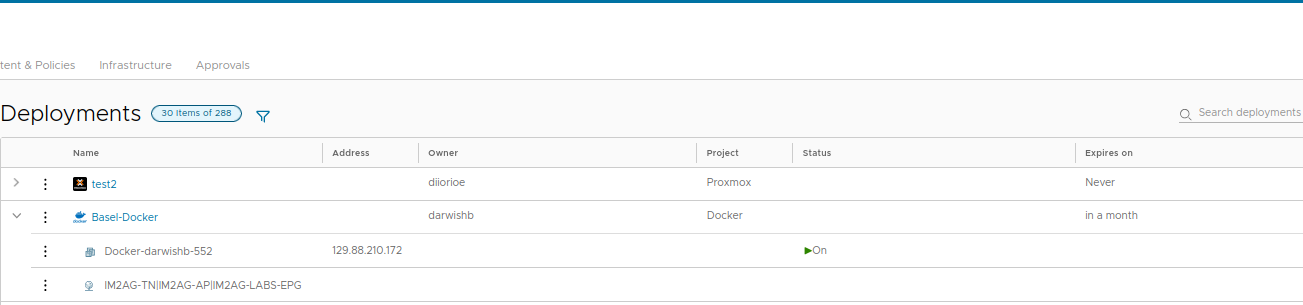

4. Vérifier le déploiement
Après quelques instants, allez dans l’onglet Deployments.
Vous y trouverez votre déploiement actif avec le nom, adresse IP, et le statut (doit être “On”).

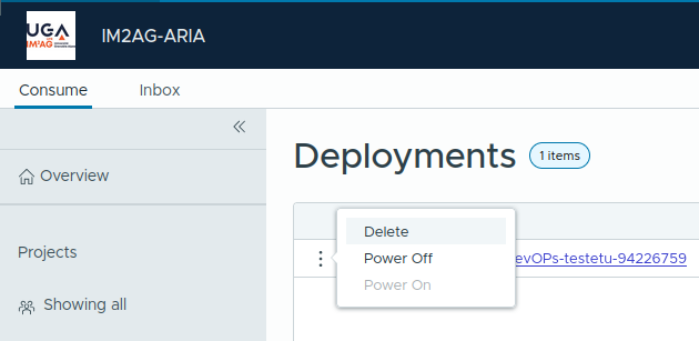

Pour supprimer un déploiements, allez dans la page de vos déploiements.
Cliquez sur les trois points verticaux et puis choissiez Delete et puis Submit
