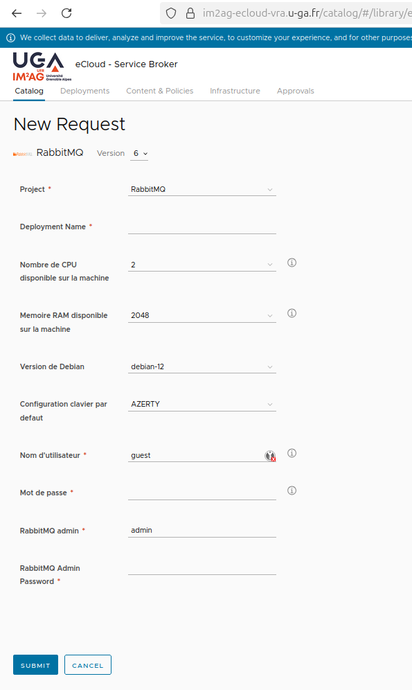

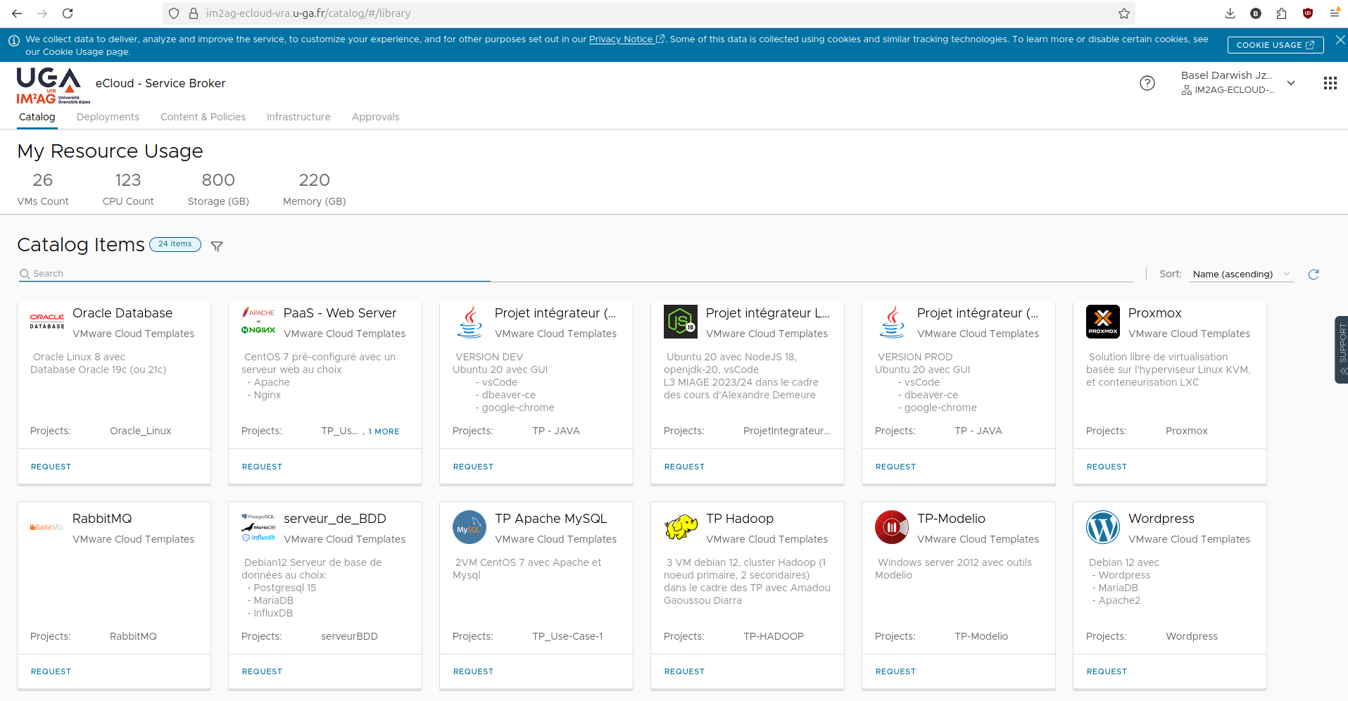

- Rendez vous sur le catalogue de service de ECloud https://im2ag-ecloud-vra.u-ga.fr/catalog/#/library
- Choisissez le modèle RabbitMQ et puis remplissez le formulaire de création de cette infrastructure avec les identifiants de la machine virtuelle et le serveur RabbitMQ à installer dessus.
- Soumettez le formulaire.
