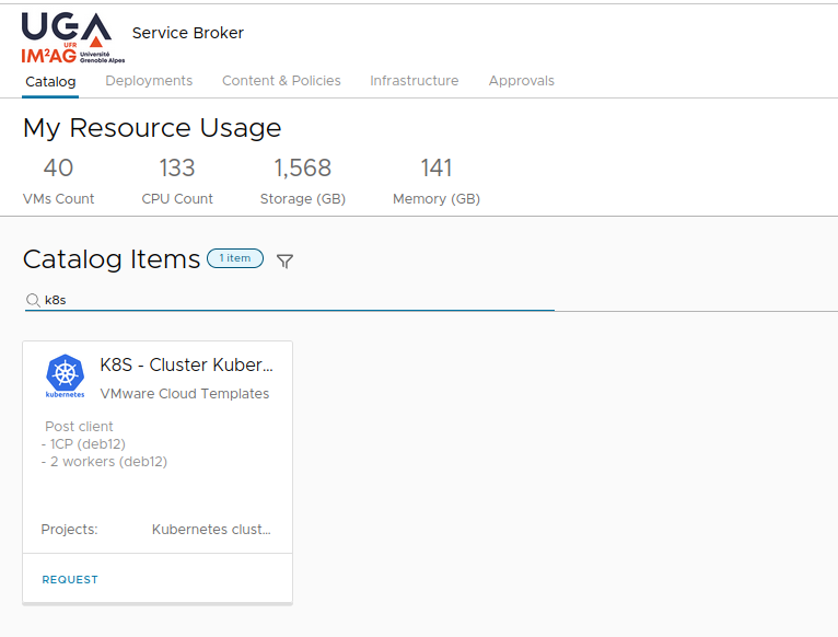

Rendez vous sur le catalogue de service de ECloud https://im2ag-ecloud-vra.u-ga.fr/catalog/#/library

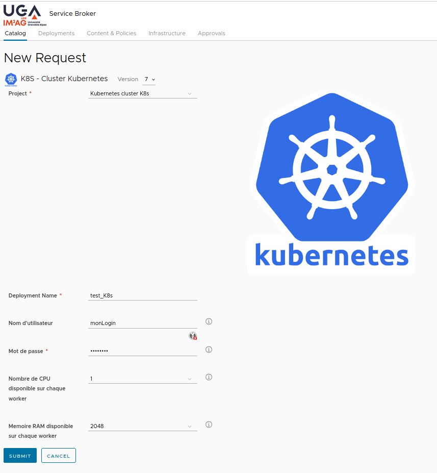

Choisissez le modèle K8S - Cluster Kubernetes et puis remplissez le formulaire de création de cette infrastructure avec les identifiants et les caractéristiques de chaque machine du cluster.
- Soumettez le formulaire.
- La création du cluster dure 15 minutes environ.

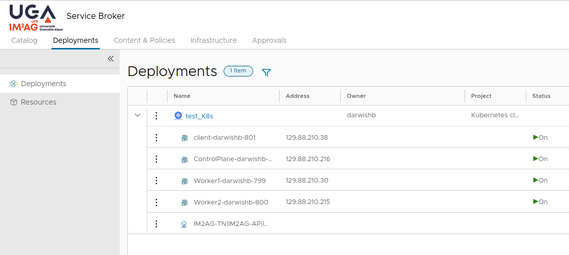

Une fois le cluster est prêt, vous verrez les IP de chaque machines du cluster dans l’onglet Deployment sous le champs Address de votre déploiement.
Connectez vous à la VM Client avec les identifiants définis à la création de cette infrastructure.
ssh -l login IP
Le kubeconfig se trouve dans le fichier ~/.kube/config.

Pour supprimer un déploiements, allez dans la page de vos déploiements.
Cliquez sur les trois points verticaux et puis choissiez Delete et puis Submit
