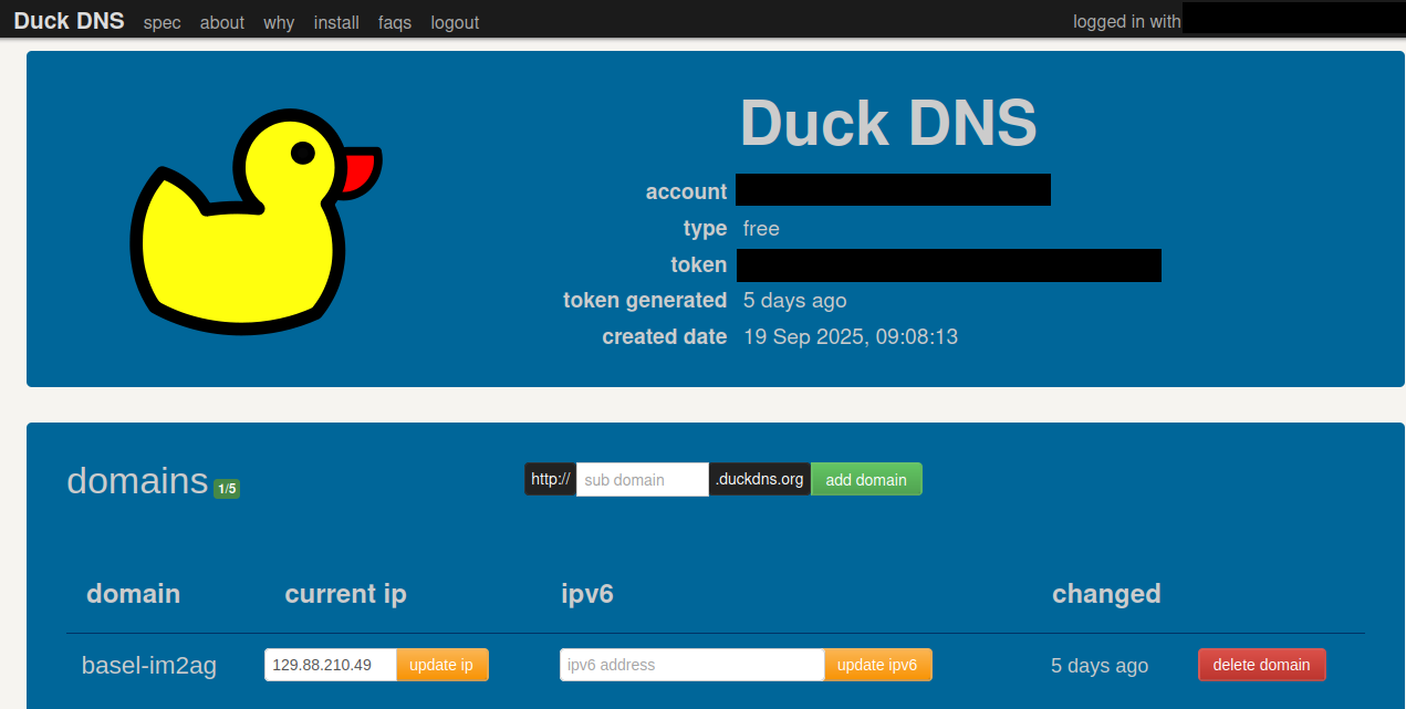

Rendez vous sur le side DuckDNS https://www.duckdns.org
Créer un compte et notez votre TOKEN.

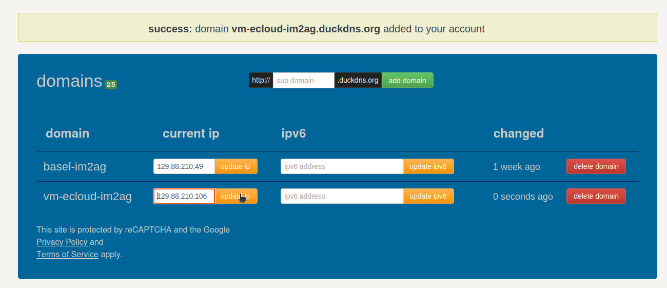

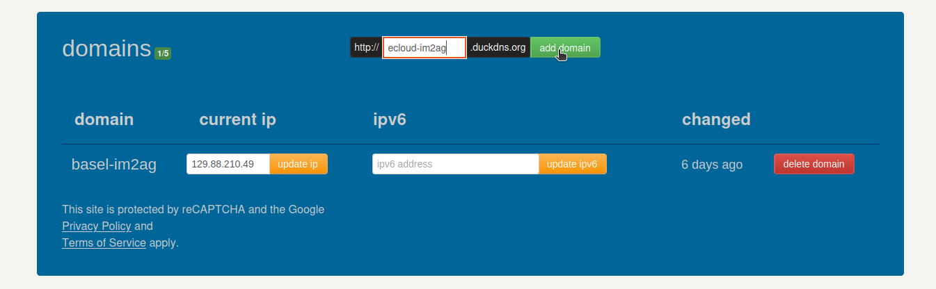

Choisir un nom de sous domaine disponible
Mettre à jour l’IP dans le champs current ip et puis cliquer sur update ip
PS. cette ip est l’adresse IP de votre VM sur ECloud
Attention, pour y acceder il faut etre connecté au VPN

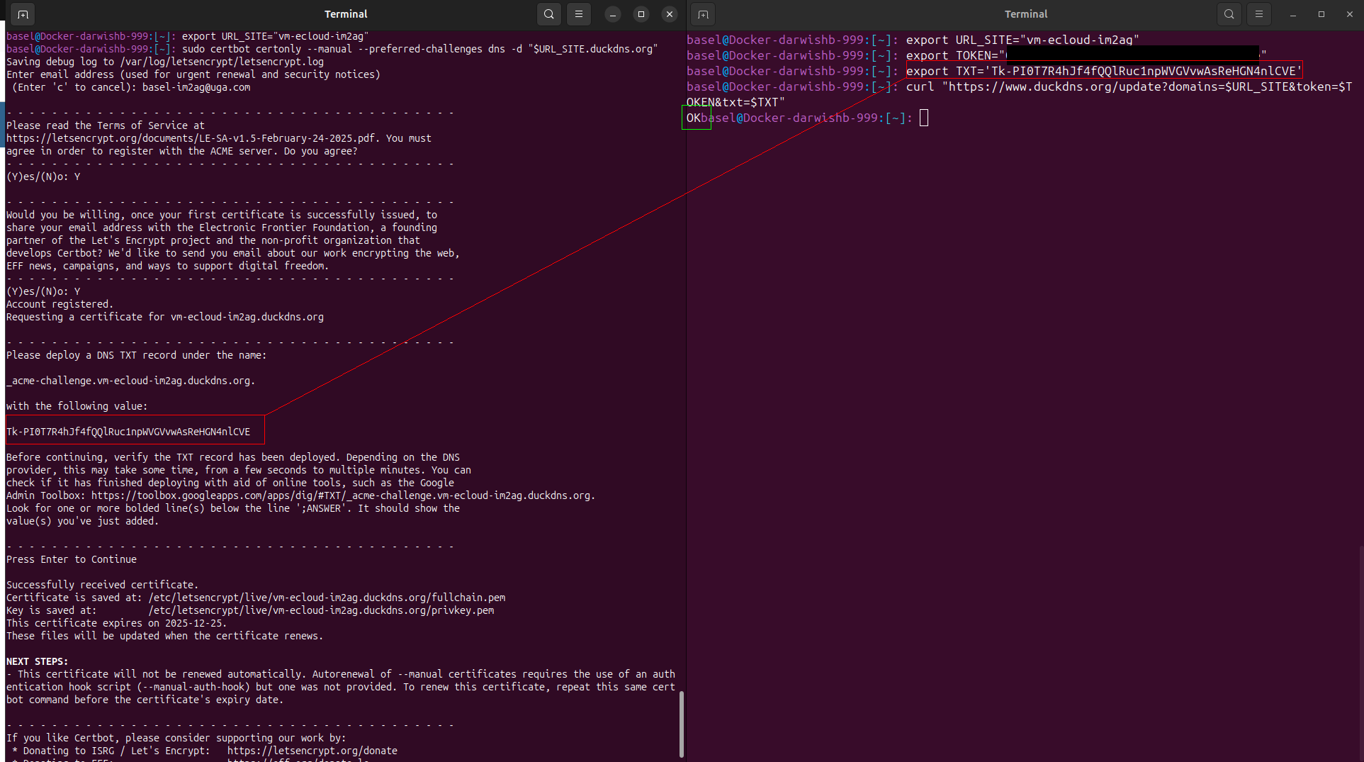

# 3. Certification Let's Encrypt
# Commencez par ouvrir un autre terminal et connectez-vous à la VM.
# Executez les commandes suivantes dans le premier qui se trouve à gauche dans la caputre d'ecran
export URL_SITE="vm-ecloud-im2ag"
sudo certbot certonly --manual --preferred-challenges dns -d "$URL_SITE.duckdns.org"
# CertBot vous demandra une adresse mail et puis vous fournira un texte à copier dans une variable dans l'autre terminal.
# Executez les commandes suivantes dans le second terminal:
export TOKEN='Votre token'
export TXT="le challenge généré dans le premier terminal"
# Pour authentifier votre machine il suffit d'envoyer une requete HTTP à l'API de DuckDNS.
curl "https://www.duckdns.org/update?domains=$URL_SITE&token=$TOKEN&txt=$TXT"
# Il faut voir un OK
# Finalisez l'execution dans le premier terminal en tappant Entrée.

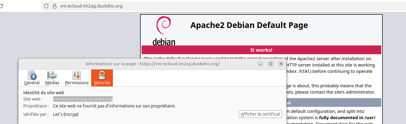

# Activer le HTTPS:
sudo a2enmod ssl # activer le module Apache mod_ssl qui permet de gérer les connexions HTTPS (TLS/SSL).
sudo a2ensite default-ssl.conf # activer la configuration par défaut fournie par Apache pour HTTPS.
sudo systemctl reload apache2 # Recharger la config d'Apache
# A ce stade on peut vérifier que tout est bon en allant sur https://IP_VM
